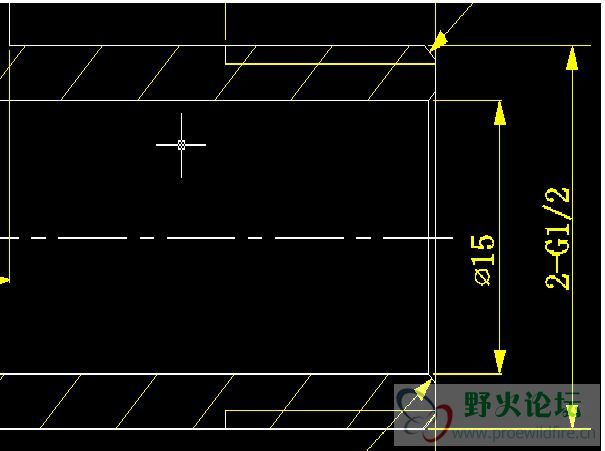

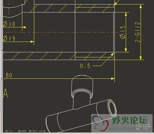

修饰后的外螺纹剖面情况下螺纹终止线如图A,如何在PRE工程图中作到如图B,图B为转到CAD下修改后的.

148
213
 楼主| 发表于 2009-10-9 10:48 | 显示全部楼层

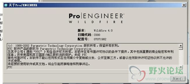

这个问题可能是配置的问题,我另外的机子上用别的版本画出来的螺纹和国标一样的,画法和以前一样的没有作任何的修改,附图是我用的版本请高手给一个解决方案

56
发表于 2009-10-10 12:53 | 显示全部楼层
可以啊
我用的是4.0的
在属性》视图显示里设为无隐藏线,就是这样子了啊!我也不知道为什么,试试看看

发表于 2010-5-4 10:51 | 显示全部楼层
将绘图选项里的thread_standard值由std_iso更改为std_iso_imp_assy,并将绘图显示模式更改到无隐藏线模式
