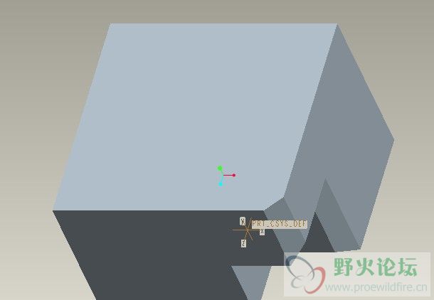

今天使用倒角工具,点选工具后连着点选了多条要倒角的边后删掉其中一条,然后在图示的地方的那个对号就变灰了!为什么呢,我只是删掉了其中一个倒角啊??

模型很简单,在附件里!选择倒角工具后,连着点选几条边,然后在其中一条边上右键--删除。本来的那个勾可按下的勾就变成灰色了!
模型图示:
