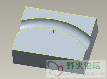

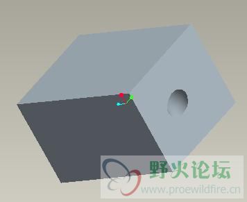

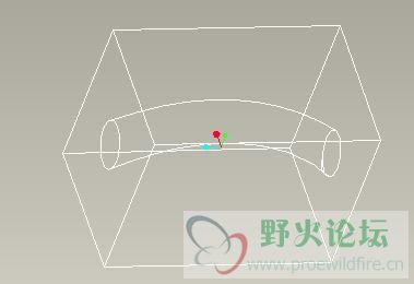

[已解决] 这个型腔 怎么加工的

好象一定要分开吧?不中间分开出模都很困难.楼主觉得呢?
发表于 2009-10-8 09:39 | 显示全部楼层
不是吧,这个东西你想怎么加工?好像牛角浇口,你知道怎么加工了吧
发表于 2009-10-8 11:15 | 显示全部楼层
不搞个分型面怎么加工?

回复 5# 皓月满天 的帖子
出模没问题的  它这个圆是 渐变的

回复 7# HUxiang 的帖子
说来说去  人家就是有这样的   我都看过模具

你看过了是两块拼起来的吧。以我见过的模具加工这个整的没法做
