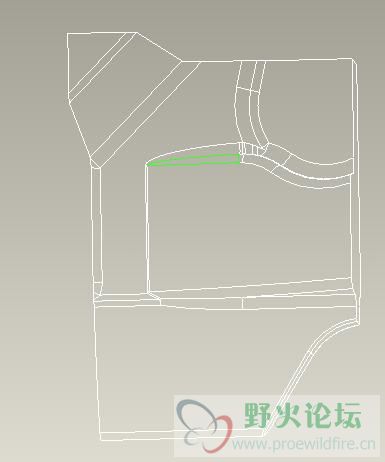

我在复制所有曲面时,系统提示这里有自交面,所以不能复制。图中加亮的是自交面。
曲面与曲面相交,并且有自交面。这样的自交面怎么样修补,请高手帮忙。

那就不要复制那个面
后面补起来吧
不好补的面就你转IGS
再修改破面

转IGS补好再生成实体就可以了啊

我看了,不过并没有发现有自交面,复制所有曲面也行,你发现有这个问题可能是proe的bug吧!!!
