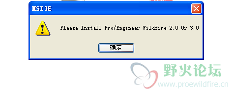

我有的是4.0
装的时候会有如图的提示
然后就退出了
莫非4.0装不了

按提示应该说的是你下载的版本不能在4.0上使用

版本不符啊

提示很清楚,你想用这个库就装2.0或3.0PROE

个人给人建议你吧,如果你想用零件库的话就装3.0吧,虽然要求是要装在2.0或者3.0上但是装到2.0上齿轮库不能用,所以只有装在3.0上才能最好的使用这个外挂!!!!!

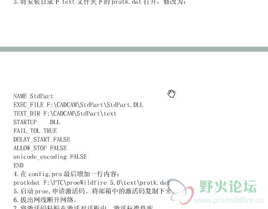

47499
发表于 2009-10-7 22:01 | 显示全部楼层
有,论坛很多,但是不是林清安的,需要自己配置
发表于 2011-6-17 22:43 | 显示全部楼层
按照这个就可以了
