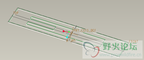

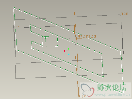

如图所示,折弯前坐标平面和折弯后的坐标平面怎么变成那样了呢,怎么让折弯成的平面还是平等于大平面呢?就是和 开始时一样!

你折弯的时候选择折弯线与折弯固定边的时候就选择最初的平面

楼上正解.
