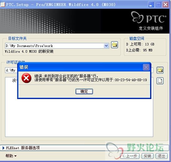

我安装4.0的M30和M80都出现这个问题,不知道是什么问题,请问下各位高手

        发生以上错误的原因是阁下安装时生成的许可证文件是“锁定的许可证文件”类型,并非“单个许可证服务器”的许可证文件。所以在阁下用此许可证安装 PTC License Server 时就会发生以上错误。
       请参阅“野火”先生早前的专题贴:
       【proe 安装提示: 未找到符合此主机的"服务器"行 的原因和解决办法】
        http://www.proewildfire.cn/thread-1142-1-3.html
        阁下的问题可解矣!

发表于 2009-10-6 17:02 | 显示全部楼层
找到lic文件
吧里面那串数字改成 跟PE安装界面左下角一样的
试试~~!
发表于 2009-10-6 20:55 | 显示全部楼层
用锁定方式安装,不要装许可证服务器

 楼主| 发表于 2009-10-7 18:56 | 显示全部楼层
谢谢你的帮忙,搞定了
