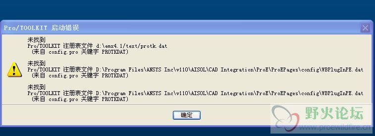

发表于 2009-10-6 07:54 | 显示全部楼层 |阅读模式
打开时出现这种错误为什么?怎么才能搞定

发表于 2009-10-6 08:34 | 显示全部楼层
回复 楼主 lyjx319 的帖子
敝人曾遇到这个问题,采取了解决的方法是:
      删除:D:\proeWildfire 3.0\i486_nt\text\usascii\protk.dat
      不影响使用,阁下请参考一试。
      如您不放心,可在删除之前,复制protk.dat存放于X盘暂存。
      立刻一试??

 楼主| 发表于 2009-12-6 08:10 | 显示全部楼层
搞定。

发表于 2009-12-6 08:19 | 显示全部楼层
config里找到相应该的protkdat项去掉就好了
