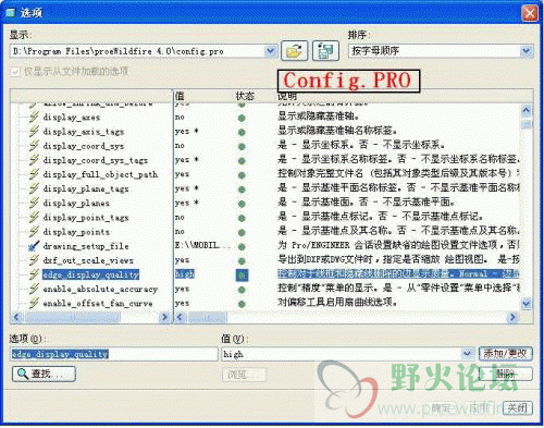

发表于 2009-10-5 15:49 | 显示全部楼层
回复 楼主 大兵 的帖子
     凡用到Pro/E,就一定要灵活使用“config.pro”文件来设置属于自己的系统参数和界面,为后续的设计工作加油提速。
     config.pro文件可以存放在以下两个地方:
    (1) Pro/E 安装目录下的text 目录;
    (2) Pro/E 的工作目录;
    以鼠标右键点选Pro/E 的快捷方式图标,→“属性”→“快捷方式”栏的“起始位置”即为工作目录。
    当使用者进入Pro/E系统时,系统会先去读取text 目录下的config.pro 档案,然后再去读取Pro/E 工作目录下的config.pro 档案:这些档案内若有重复设定的参数选项,则系统会以最后读取的数据为主(亦即以工作目录下的config.pro 档案为主)。
     Config.pro读取数据流程示意
      因此系统管理者可以先将大环境需要所规画出来的config.pro 放于Pro/E 安装目录下的text 目录底下,而使用者再将自己规画的config.pro 放于Pro/E 的内定工作目录下。另外于text 目录底下,系统管理者还可将config.pro 更名为config.sup,如此则可强制Pro/E 的使用者使用此项设定数据,后来读取的config.pro 若有重复之参数也无法改写。
      启动 Pro/E 时,系统会自动加载环境设定档config.pro,若我们设定config.pro时用到某些较特殊的环境参数,例如:visible_message_line 1……则我们必须重新启动Pro/E,这些设定才会有效。
      系统加载环境设定档config.pro
    以下为与阁下问题相关的常用config.pro 参数:
    一:在绘图选项中设置好之后,按保存,取文件名为draw.dtl,将其保存在Wildfire安装目录下的text子目录下;
    二:配置config.pro,设置参数drawing_setup_file为第一步中保存的文件,注意要用全路径,然后保存config.pro。
    三:确认config.pro在你的Pro/E启动目录或Wildfire安装目录下TEXT子目录中(这也就是您所问的“那个格式配置文件是在哪儿的?”)
     ……(无关的一切配置均省略不表)
drawing_setup_file D:\peizhi\gb.dtl----(设置peizhi目录下的gb.dtl为工程图标准模板)
      format_setup_file D:\peizhi\format.dtl----设置工程图格式文件的配置文件
