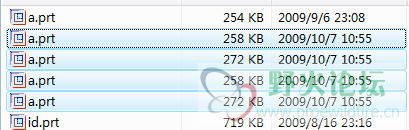

原帖由 chunchun2009 于 2009-10-5 15:06 发表
我画的图是不是废掉了啊
如果你没有清除保存的历史文件的话,可以找到保存之前的文件,将更改后保存的文件给删除掉,
如下图,如果你要恢复A.prt到2009/9/6 23:08之前的状态,
你只要删除2009/9/6 23:08之后的A.prt的同名文件就行了。
(proe如果你做更改的话会生成一个新文件保存)
