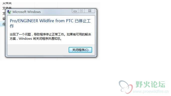

pro怎么装在windows vista 系统上的?
我怎么运行安装就停止响应?

好像还没听说VISTA支持PRE啊,以前我也试过,没有好使的,不知道现在怎么样,还是XP比较好

兹贡献几点“过来人”的经验之谈:
一,Pro/E的启动需要读取.psf 这个文件才可以,而阁下的机子上面可能没有。请随便从哪一个有的机子上COPY一个过来就OK了 。
二,不知阁下的Pro/E是哪个版本?
    这是敝人今年初遇到过的问题,您看可以借鉴不(敝人现已改用Pro/E 4.0 m100) ?
    VISTA中好像直接安装Pro/E不能打开,去年用过Vista是u版,当时安装Pro/E 3.0的方法已解决,现与阁下共享(供参考)具体如下:
    首先在XP SP3中装好Pro/E 3.0 ,
    在vista的控制面板内添加硬件为Microsoft的“环回适配器”, 成功后试运行Pro/e的setup.exe,看主机ID与XP时的主机ID是否一致,如肯定,应该就OK了。
    再将XP_SP3中安装好的Pro/e复制到Vista的Pro/e安装目录,运行flexnet\i486_nt\obj\lmtools.点击Config Services,在Service Name中输入名称如:PTC license for vista,下面三行的空格的browse分别选如下路径:
     flexnet\i486_nt\obj\lmgrd.exe;
     CRACK\license.dat;
     CRACK\readme.txt;
     单击Save Service,选“是”,保存。
     单击上行start/stop/reread;  stop server;start server (以后每次运行Pro/e都要做这步许可)
     这里还要注意计算机名的问题,相信大家可以解决,就是license中的计算机名要与本计算机名一致。接着运行Pro/E Wildfire 3.0\bin\Pro/E就搞定了。
     为了方便,可将以上的lmtools与Pro/E发送到桌面快捷方式。
三,说实话,上述安装太烦人,促使咱弃用Vista,回归仅用XP_SP3并装用Pro/E 4.0 M100。
    但后来也还曾体验过,原来不必“绕道”,其实是跟XP下安装并无太大差异。关键是阁下的安装程序是 For Vista,Not for XP。又,如果您的Vista是64位,则安装程序也必须是64位的。
    以上供请参考!
    不过,咱从此以后对Vista失去好感,对其全无兴趣,踢它出局了!

本人系统是Vista, 近期正试找可以安装 、P、E

我的也是vista的,但一直都没问题呀。也是4.0 C000的
