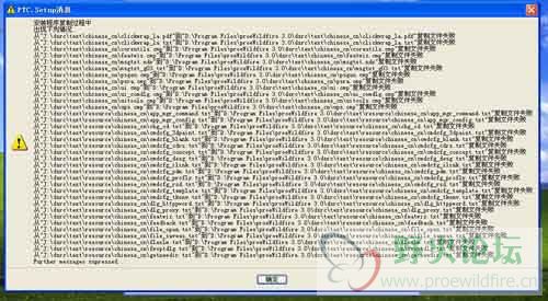

我下的是野火先生提供的 M060多国语言版

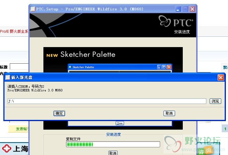

下来后只有一个文件1.5G左右,用虚拟光驱打开安装,安装后提示换盘子,我直接点的确定然后出现这样的问题
请高手帮忙看看.

发表于 2008-3-25 12:15 | 显示全部楼层
回复 3# 的帖子
是吗?!
可你那图片上明显提示你插入盘2嘛···

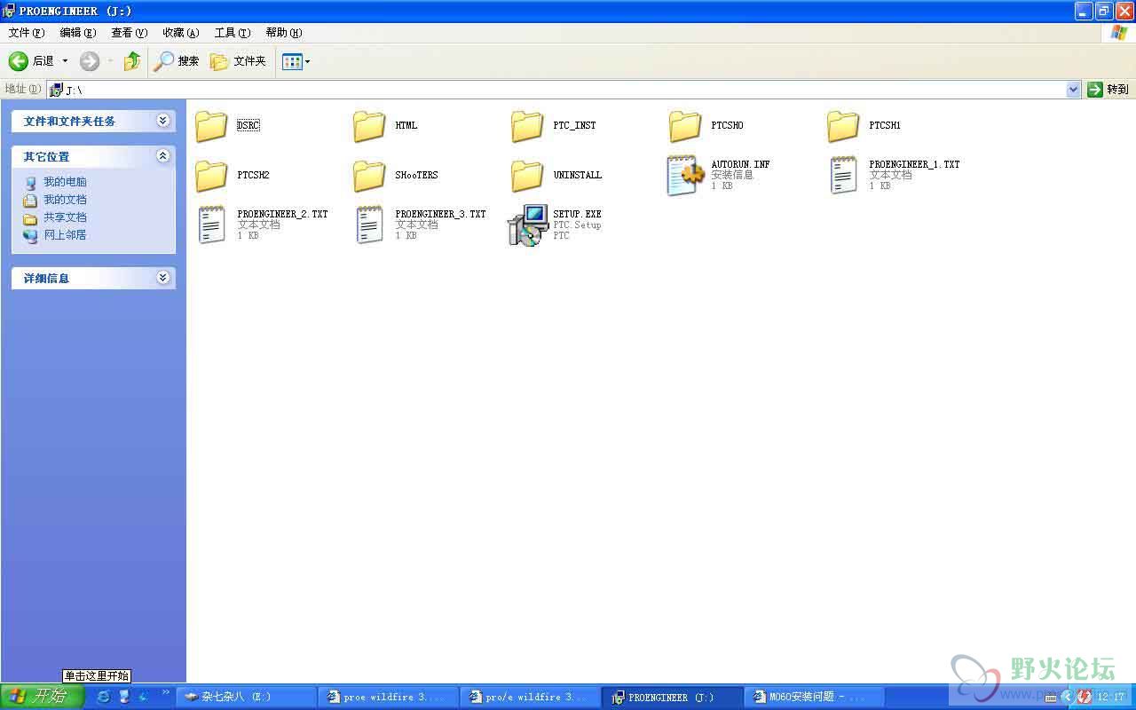

你那安装包里应该有3个txt文档如下:
proengineer_1.txt;proengineer_2.txt;proengineer_3.txt
你打开proengineer_2.txt看看,正常的话不应该是空白的··
跟proengineer_1.txt相比只是1改成3罢了···
 楼主| 发表于 2008-3-25 12:20 | 显示全部楼层
回复中不能加图片?
确实下载的就是整在一个文件夹中的,是野火先生提供的M060多国语言版
 楼主| 发表于 2008-3-25 12:21 | 显示全部楼层
是的  有这3个TXT格式的文件
序号分别都是1.2.3

 楼主| 发表于 2008-3-25 12:22 | 显示全部楼层
这个就是我用虚拟光驱打开的 下载文件
