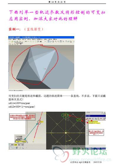

按照“可变截面扫描应用技巧”一文学习,受益很多,现有两处不明,请赐教:
1、实例一中,加入关系式出现:“关系违反几何约束。请编辑关系。”如下图

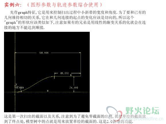

2、实例六中有“先作graph特征,它是用来控制扫出过程中小斜带的宽度和角度.为了要和已有的几何维持相切的关系,它在和几何连接的起点的变化应该是切向的,所以这个"graph"的形状应该类似如下,注意如果有的兄弟是用线性的渐变关系的化就会在连接的地方不能达到顺接.”,其中“先作graph特征”如何作,看不懂???
