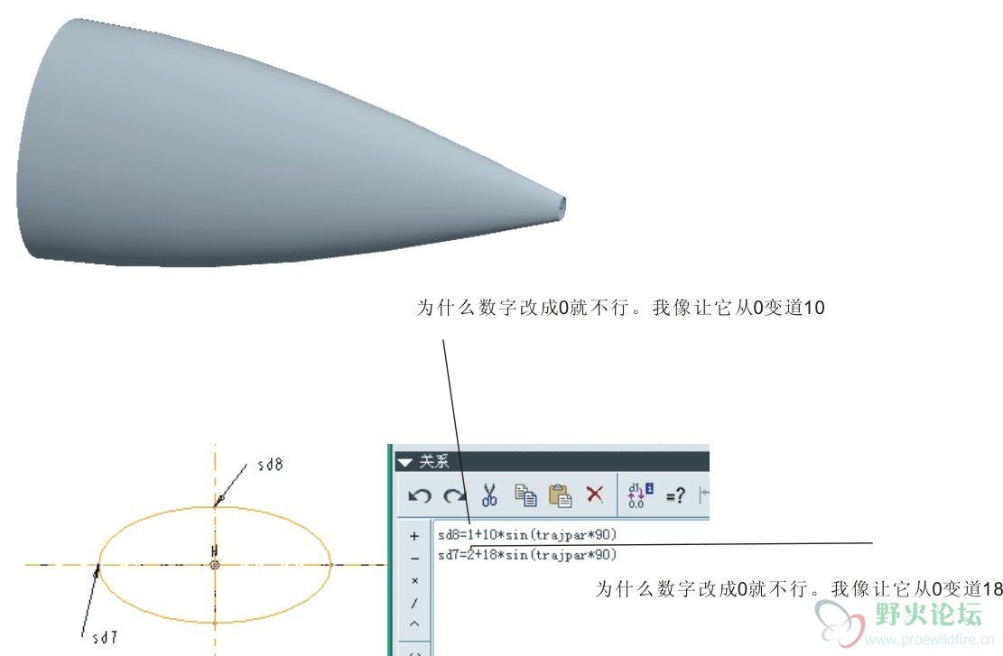

版主和高人指点!!!!
图形1.jpg 003.prt.part1.rar (78.13 KB, 下载次数: 0) 003.prt.part2.rar (67.49 KB, 下载次数: 0) 有个问题询问楼主!

发表于 2012-6-6 09:07 | 显示全部楼层
本人已搞定,可以通过图形绘制,在加上sd3=evalgraph("sec",trajpar*100)搞定。前提是先绘制好图形!

发表于 2012-6-6 10:10 | 显示全部楼层
学习一段时间后,又有新问题!
学习一段时间后,又有新问题
