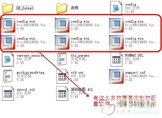

大家好!我在对proe的屏幕进行配置后发现生成了一个config.win文件,我将它放在了启动目录下,过些时日,我又对屏幕进行了配置,发现单独又生成了新的config.win文件,而且没有覆盖原来的。。。那么事实就是这样的吗?新生成的不会覆盖原来的,那我每次配置一次,就生成一个???后生成的仅仅是针对本次配置吗?以前的配置还有保留吗? 截图00.jpg

你按日期或者版本号排序,删除旧的就行了,新的配置文件会包含所有之前的配置内容

就是这么简单吗

是的

PROE生成的文件,都是不覆盖原始文件的
