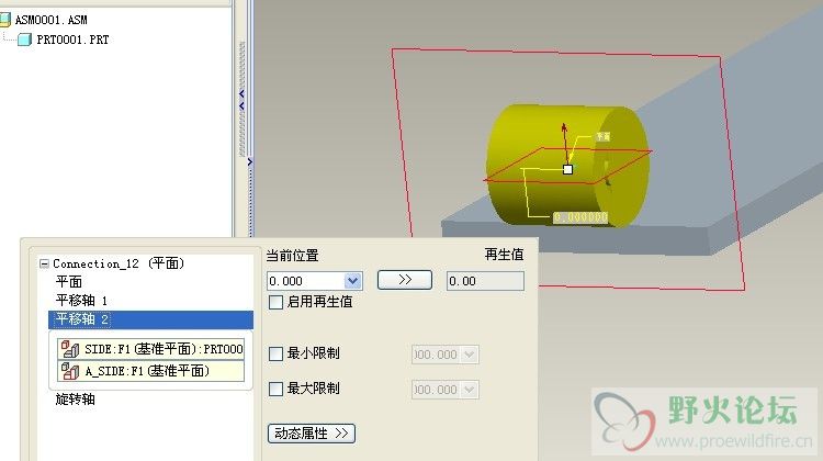

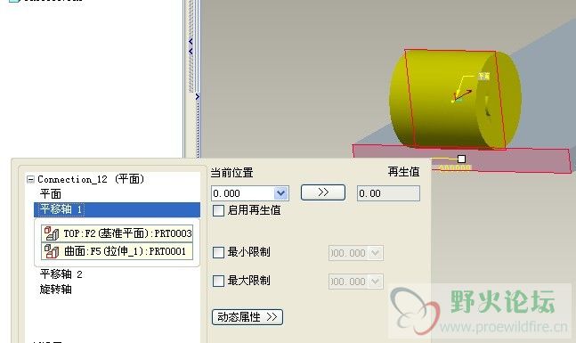

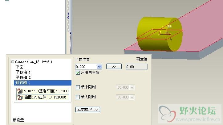

平面副的定义
首先要实现的效果是轮子在地面上纯滚动,轮子前进。
所谓平面副,即存在三个自由度:两个平移、一个旋转
平面副的定义:
平面:即两个相接触的平面,定义结果如图所示:
平移轴1,即第一个方向的移动,定义如图所示:
平移轴2,即第二个方向的移动,定义如图所示:
旋转轴,即平面法向方向为旋转轴的旋转,定义如图所示:

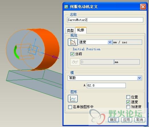

然后在机构中定义两个伺服电机,
一个旋转电机,一个平移电机
这两个电机之间的速度要匹配,要注意方向。
例如旋转电机速度为w=2π,设置如图:
直线电机的速度为:V=R*w,设置如图:
