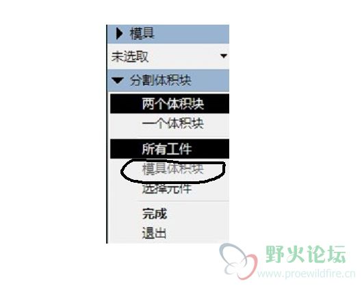

我怎么只能分一次模呀。第二次再分模具体积块就不行了。选不中分型面。哪位帮忙解决一下。江湖救急。。。。。。。

分形面被遮蔽了吧

你在分模前把主分型面和其他分型面用层分好类,点分型面的时候再依次放出来,这样不影响视觉,再者,可能是你用错命令了哦,检查一下吧

你步骤错了吧,第一次分好后,把参照零件和工件遮蔽,然后视图---可见性---着色,再分应该没问题了。

第二次要选“模具体积块”
