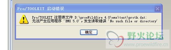

我使用的是 PROE4.0的 软件,下载了一个EMX5.0-M040的程序,以及相应的破解程序。安装也好了,但是打开PROE时,却弹出如图所示的窗口,请问一下,该如何解决。谢谢您的指教。无尽感激!!!

发表于 2009-10-1 19:30 | 显示全部楼层
最好多看看本版置顶帖安装
592
118
965
发表于 2009-10-1 20:27 | 显示全部楼层
回复 楼主 cry2008 的帖子
能把你的注册表文件贴个图吗?
 楼主| 发表于 2009-10-3 20:21 | 显示全部楼层
非常感谢
10月1日那天,为了安装上且能使用上 EMX 5.0,我付出了很多的努力,出现了如上出现的情况。
后来,我又找了一个 EMX5.0—060 版本的,终于花费了很长时间才安装上去。非常感谢大家对我问题的热心帮助,为此我也将 部分资料与各位同仁共享,用“文本文档”打开附件中 protk.rar解压后的文件,在 end 前一行加一句 “unicode_encoding false”,保存。希望大家想学习的人,可以好好的使用一些, 希望我们大家能够共同进步。

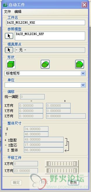

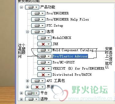

我用 PROE4.0做好一个零件后,使用制造模块——型腔,导入参考模型后,创建工件,自动创建工件,我想使用 偏距 来创建工件,可是 偏距 使用不了,且跳出如所示的情况,是什么原因?我的PROE4.0 刚卸载后,重新安装的,望有高手指教!诚谢!!
 楼主| 发表于 2009-10-3 21:45 | 显示全部楼层
为啥我的PROE4.0 经常有这样的警告呢?是不是因为盗版?郁闷的很啊
584
713
发表于 2009-10-3 22:10 | 显示全部楼层
看这里
