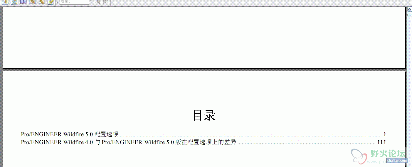

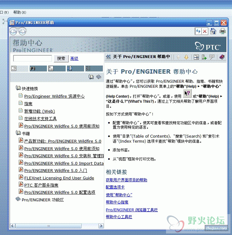

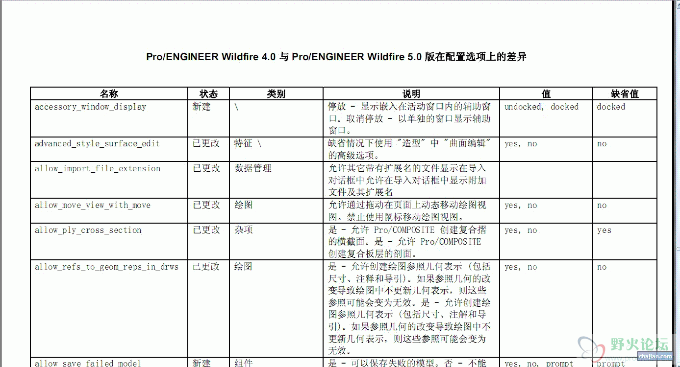

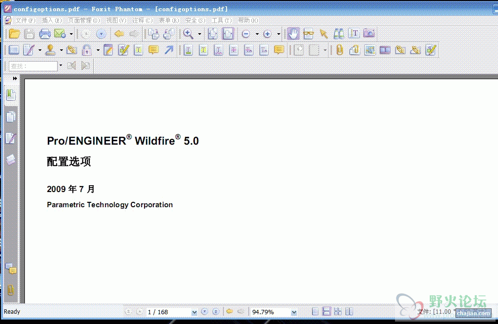

5.0软件自带的配置文件详细说明,自己根据需要去配置,别人的不一定就适合你。
一般来讲,出现大的版本升级,我都会打开新的配置选项,重新做配置,大部分的项目可以直接套用,但是新的版本会有新的配置,就拿5.0的配置文件来讲,先前的特征自动识别工具,已经正式集成到5.0了,但是软件默认的配置是不打开这个项目的,必须在配置文件里面添加:
frt_enabled yes  才会激活特征识别工具。
