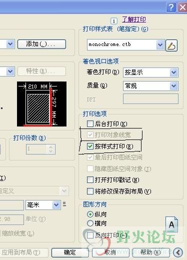

不知道大家有没有遇到这样的问题,PROE转到CAD里面后,在CAD里面不管怎么设置线宽和打印样式,最终打印出来的图的线条都是一样宽~~
这个问题困绕有好几天了,也看过很多贴,只是实在是没有办法解决~~只能求求大家,出现这种现象,是因为什么原因,而解决的办法又是什么?

发表于 2009-10-1 04:53 | 显示全部楼层
去图层设置才行!

发表于 2009-10-4 16:41 | 显示全部楼层
对于你的问题,我建议用CAXA电子图板,打印的时候进行分色打印,可以根据颜色设置打印的线宽。或者直接在Pro/E里面直接打印,用table.pnt设置线宽。

首先谢谢几位,问题早已经解决了,是自己粗心,
如图示,CAD直接画图然后打印的打印设置的打印选项是默认为勾选其中一些选项的,而PROE转CAD后就没有勾选了,所以打印出来都是一样的线宽。
如果以后有人也遇到同样的问题,勾选那个  打印线宽就可以了~~
