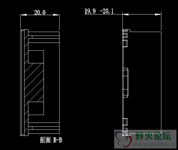

在标注中,我遇到的问题如下,我要的是20.0MM,而实际标示为19.9~20.1范围值.请各位老大帮我解决,谢谢!

你在尺寸的属性改一下··你的尺寸公差模式是限制,改成象征就可以了

原帖由 铭℃ 于 2008-3-25 10:27 发表
你在尺寸的属性改一下··你的尺寸是公差模式是限制,改成象征就可以了
同意,
不要让尺寸显示为公差模式,显示为正常模式就可以 了

 楼主| 发表于 2008-3-25 14:06 | 显示全部楼层
有没有什么参数可改,如果一个一个改,太麻烦了.谢谢!

原帖由 lantingbiao 于 2008-3-25 14:06 发表
好像是要修改prodetail.dtl文件的,config.pro的参数:drawing_setup_file可更改引用文件(自定义).
但我也不知道怎么修改dtl文件来统一标注规则.
69
发表于 2008-3-25 18:00 | 显示全部楼层
我试过用"记事本"打开它,可以打开但显示格式可能不正确,不敢修改怕格式被破坏.不知PROE是否能在程序里显式的更改dtl文件?
