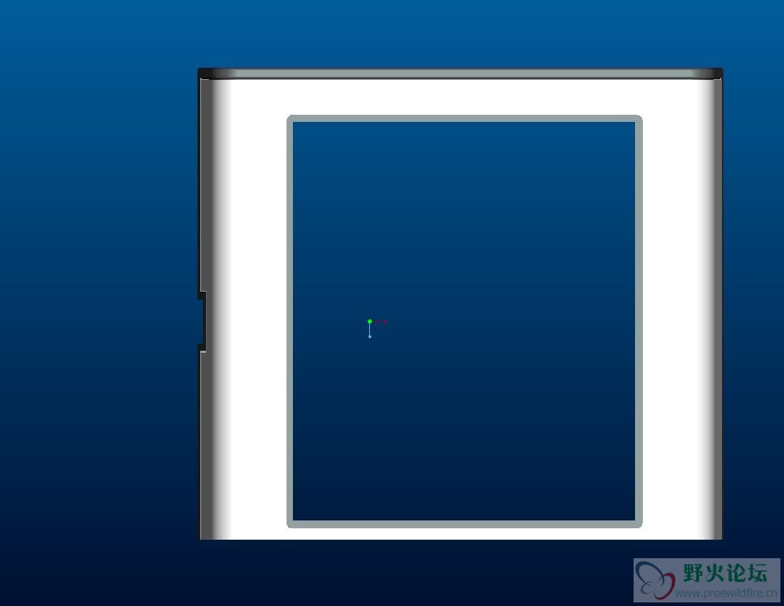

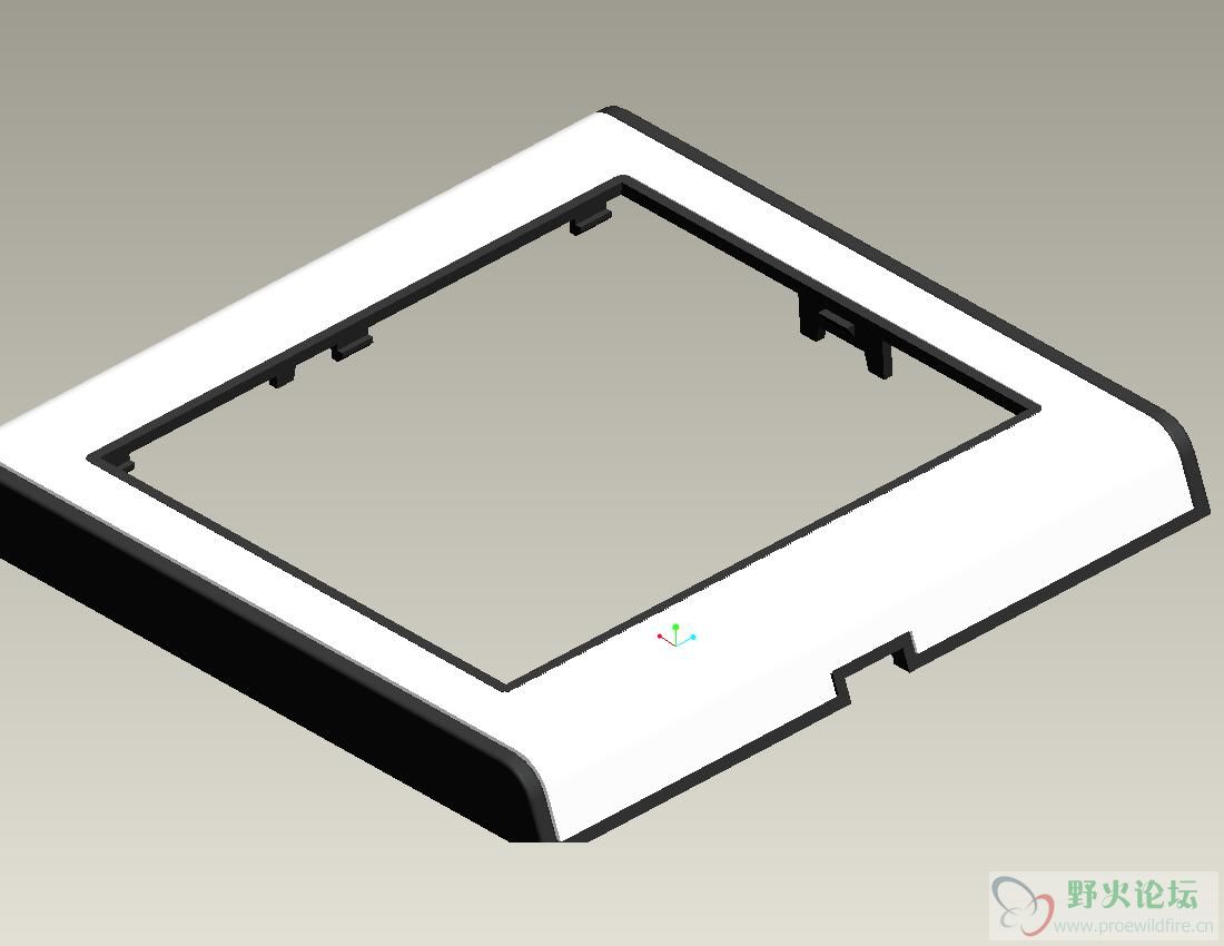

我弄了很久都没有达到目的,所以想请前辈们教教我
这两人元件是独立的,合在一起就形成了比较好看的外观。我现在接触这种2合1的组件很多,所以想找点捷径。拜托了
努力一定会有结果,但不一定有好的结果。
选择比努力更重要!
258
299
 楼主| 发表于 2009-9-30 12:58 | 显示全部楼层
我是一个一个分开来做的,像这种结构简单的还没多大关系,要是遇到这种复杂的就一个头两个大了

发表于 2009-9-30 19:25 | 显示全部楼层

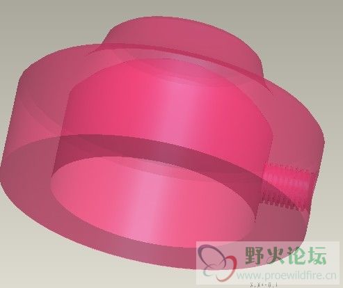

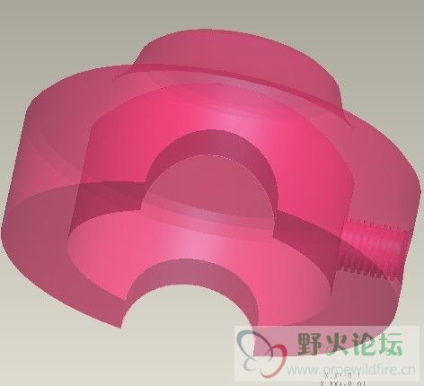

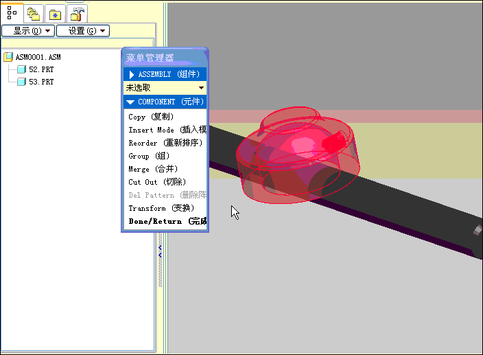

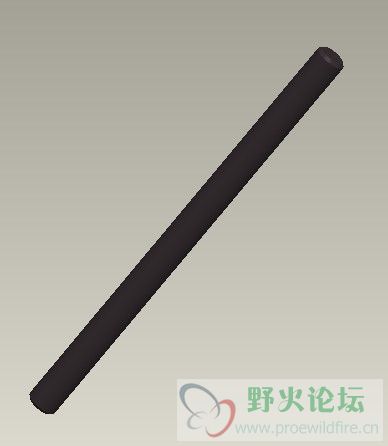

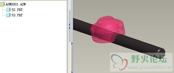

组件状态下零件的合并
在装配体中完成零件的合并,切减
下面是切减的例子:
编辑/特征操作
操作过程:
结果:
图:1-3=2
总结:一旦完成上述操作,图1零件将会多出一个特征:切除标识
上述只是一个简单的操作,具体功能还不很强的
[ 本帖最后由 hill711 于 2009-9-30 19:51 编辑 ]

发表于 2009-9-30 19:32 | 显示全部楼层
切除是切掉相交的部分,不能生成新的零件

发表于 2009-10-5 10:58 | 显示全部楼层
步骤:在那个装配模型树下新装一个空零件/激活/插入/共享/合并继承
就可以把那两个件合并成一个零件
