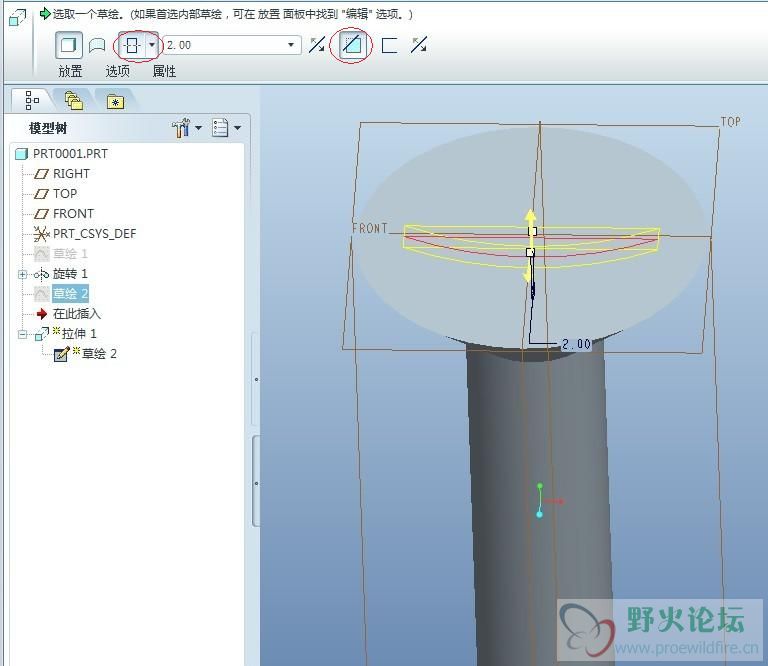

请问各位:做作螺丁顶部的十字槽是怎样做的呀??
    请解说得清楚点,以便菜鸟的我以及大家都能看得懂!!!
    最好就是有个视频,没有的话,截图的也行;都没有的话,请详述也感激不尽!!![/

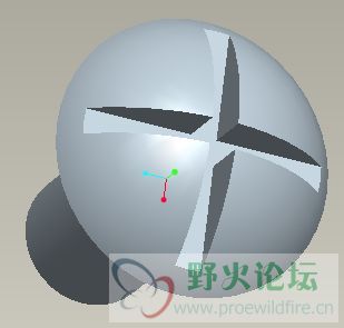

发表于 2009-9-30 07:55 | 显示全部楼层
是这样的么?

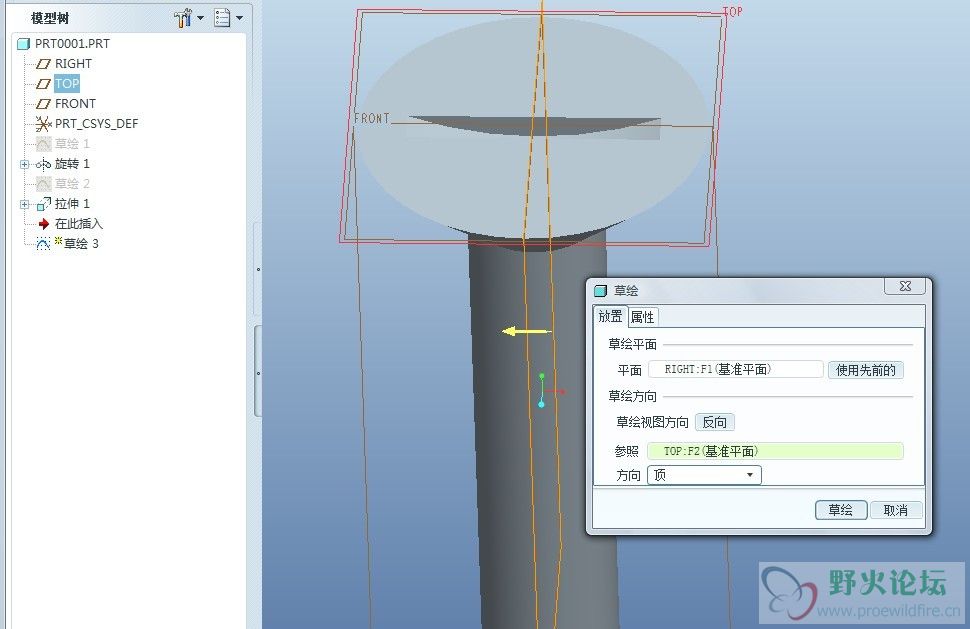

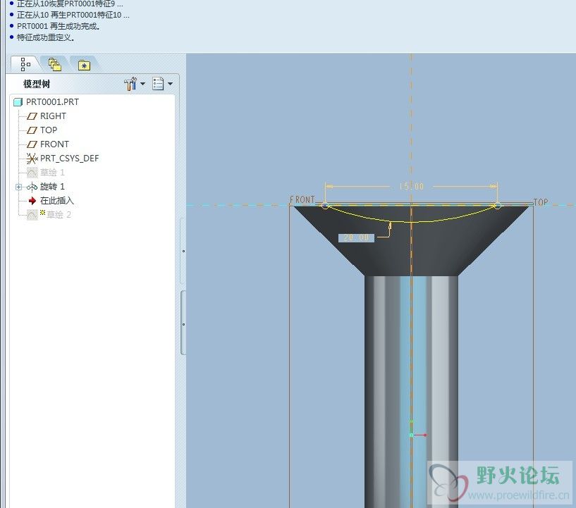

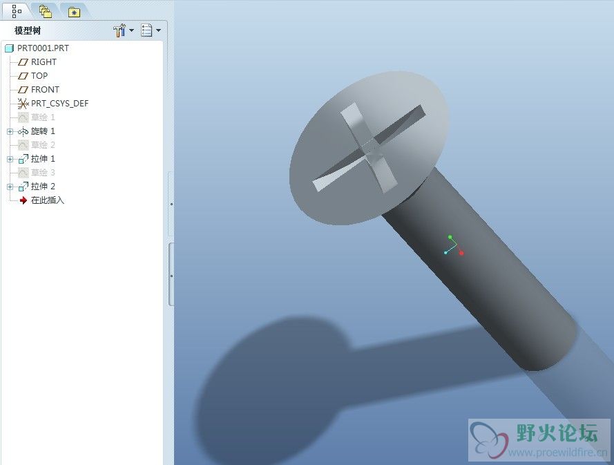

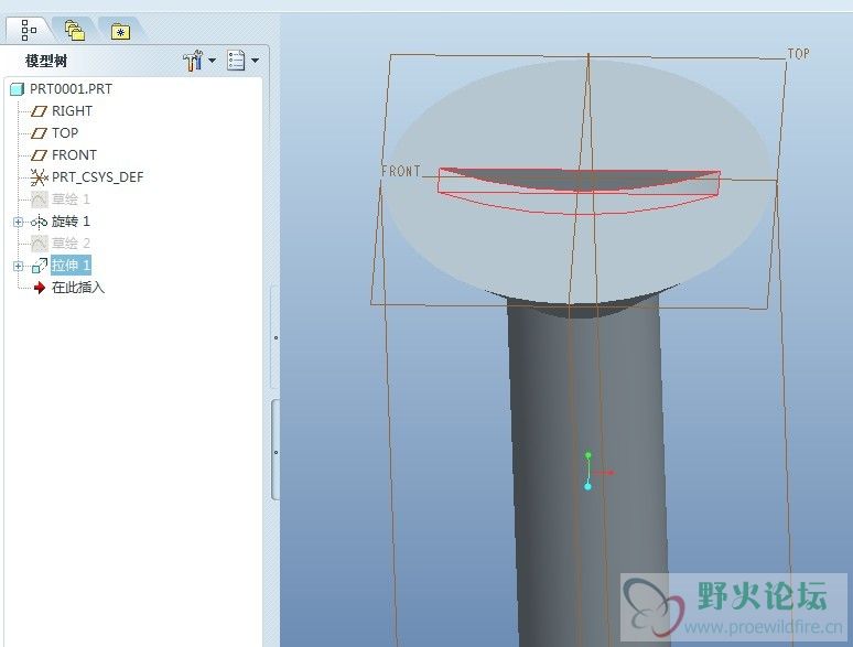

看看这个
1、画出螺钉形状后,选取一竖直平面为草绘平面,画出如图1形状
2、拉伸如图2 注意红圈。完成如图3
3、选取另一竖直平面为草绘平面(图4),画出如图1形状
4、拉伸如图2 注意红圈。完成如图7
