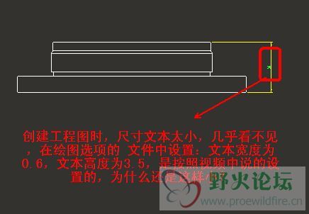

大家好,我proe4.0的工程图创建的时候,发现手动标注的尺寸文本太小,但是在绘图选项的文件中,设置的为国标标准:文本高度为3.5,文本宽度为0.6.。。。这样,问题出在哪儿呢?会和模型的大小有关系吗?另外我的文本颜色怎么是绿色的啊?不是黄色的吗?有关系吗? 截图00.jpg

那要看你的模型有大,还有你的绘图比例是多少?绘图幅面又是什么?如果不协调,字体当然很小了。。

drawing_units mm

尺寸大小与你的视图比例有关~可以改大点~~~选中零件~~右键属性~~比例~~定制比例~~就好了~~先把尺寸点红~~右键属性~~颜色在文本样式那里改~~~

我的绘图比例设置为1,在config.pro中的default_draw_scale中进行了设置...
所说的模型大小和绘图幅面是什么呢?谢谢大家!!!

回复 4# 野火 的帖子
这个好像找不到的啊???

你把你的比例改为2看下~~尺寸数字大小会跟着变大~~右键属性~~比例~~定制比例~里面改~~

右击视图,然后在绘图选项里面修改比例后,发现只是视图中的零件变大变小了,尺寸还是很小的。。。另外修改的颜色也只是尺寸界线的颜色啊,不是尺寸文本的颜色。。。到底怎么回事呢?我用的是4.0的版本
