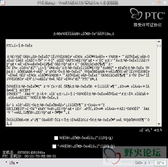

[求助] 我在安装PRO-E4.0时,安装界面下面的文字都乱码了,是怎么回事
发表于 2009-9-29 19:41 | 显示全部楼层 |阅读模式
我在安装PRO-E4.0时,安装界面下面的文字都乱码了,是怎么回事,盼望那位大侠指点一下

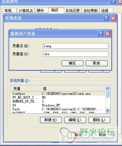

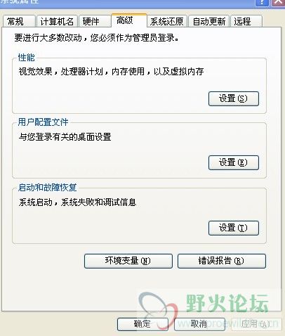

环境变量设置问题,如图
右击我的电脑----属性-----高级------环境变量------新建-----输入lang 和 chs----确定
