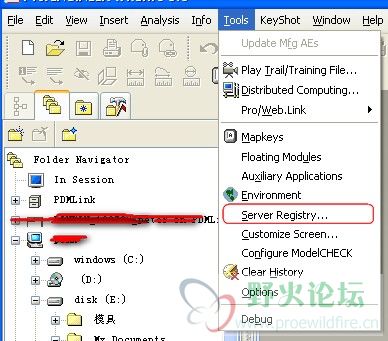

别人在服务管理器中设置了工作空间,我不知道如何退出。在空间里保存时又退出proe,请高手指教应如何退出工作空间,谢谢

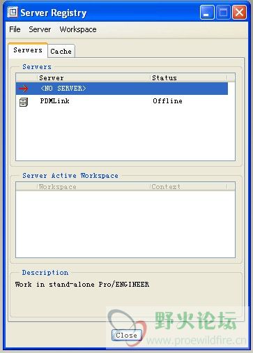

点选菜单栏—工具—服务器的管理器—出来的窗口中双击无服务器即可退出工作空间

连PDM服务器用的
