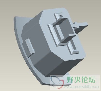

发表于 2009-9-29 11:12 | 显示全部楼层
如图~~我想一步拉伸成图2那样~~是操作有问题吗??怎么选不上那个偏移的曲面???
126
189
 楼主| 发表于 2009-9-29 11:24 | 显示全部楼层
回复 7# 0502071012 的帖子
如果你可以一步拉伸出图2那样,那proe是你研发的吧!!!!
