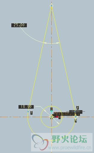

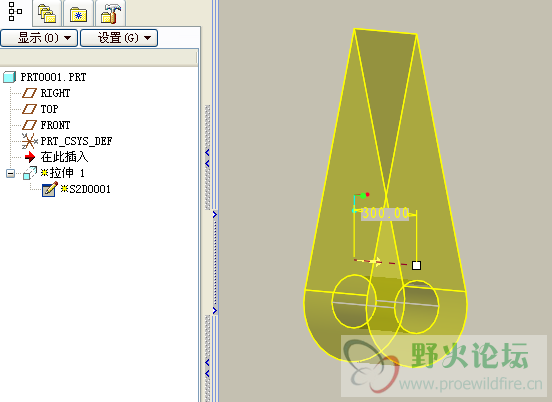

我初学proe,对这个截面,我希望一次性拉伸出来,但是它提示不行,请大哥些指教一下能不能做到,如果能我该怎么做?谢谢
260
307

补充一下
中间那是个孔,我希望两黄色之间的部分为实体

发表于 2009-9-29 10:22 | 显示全部楼层
可以的,你看看你的草绘图形有没有封闭,或者多余的线没删

可以 解决草绘截面不完整的办法如下
发现草绘没有闭合
选取延伸工具,点击2条线段
[ 本帖最后由 yingjun88 于 2009-9-29 16:38 编辑 ]
发表于 2009-9-29 20:23 | 显示全部楼层
当然可以,只要线条封闭,不相交就行
