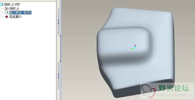

你那装配好的不就是一个个子零件PRT组成的吗??还要怎么样保存??如果说想把装配图变成PRT的就直接~~插入~~共享数据~~复制几何~~就可以了

现在我没有零件图,只有总图,并且是从别的三维软件转过来的,要我把它分成零件图,且要把零件图转化成工程图,我发现我用PROE打开转过来的STP格式的总装图也不显示基准面和基准轴和基准点,

那就用~~~插入~~共享数据~~复制几何~~~~复制过来实体化就可以了~~

那个我怎么不会用,我直接选中点激活,再点编辑就成了好图,怎么实体化啊
呵呵。。。。。。这个是分解图
