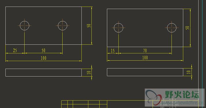

截图42.png 截图43.png 右图中增加一孔,怎样增加修改记录而原来的图纸必须存在。且两张图纸在同一文档下面。

发表于 2009-9-28 22:19 | 显示全部楼层
用简化表示

 楼主| 发表于 2009-9-28 23:21 | 显示全部楼层
用更好的方法么。图纸要存档的。我觉得简化操作容易出错。管理部方便。另外同一个零件的前一个版本为什么不能加载进去!我想这样可行不?

325
440
发表于 2009-9-30 20:22 | 显示全部楼层
proe默认只加载零件的最后版本,如果非要加载之前的版本,可以把版本号也输进去,如:XXXX.prt.2,就可以加载第二个版本,但在工程图里是不可以同时加载同一个零件的不同版本的,只能有一个版本,如果楼主非要那么做,建议把旧版本的零件重新命名,再把两个不同名称的零件放在同一个工程图里,这样就很清晰哪里修改过的,我现在在公司做零件的修改就是这么做的,你也可以试试。。

发表于 2009-9-30 20:29 | 显示全部楼层
在给你看以一个图,你自己觉得怎么样吧。。

 楼主| 发表于 2009-9-30 22:58 | 显示全部楼层
楼上的大哥讲的方法我也想过,但我觉得这样做非常容易造成零件的混淆。我们在修改零件的过程要保存吧,不可能一步到位是吧?这个修改过程中产生的副本文件怎么办?
组件那你怎么解决呢?零件更新好有些装备关系又要重生,组件又要保存一个副本么?

发表于 2009-10-1 00:17 | 显示全部楼层
你可以把修改前的保存副本,而最新版本继续在组件中应用,而且,保存副本时,文件名字后加 FUBEN 字样不就明了了么?一般完成的零件已经下图了,那么修改的机会不是特多吧??除非设计上有问题才要修改啊。。总不至于每个零件都要改啊??

发表于 2009-10-1 13:00 | 显示全部楼层
用族表,我一般上用族表来解决此类问题。如有不明之处与我联系。
