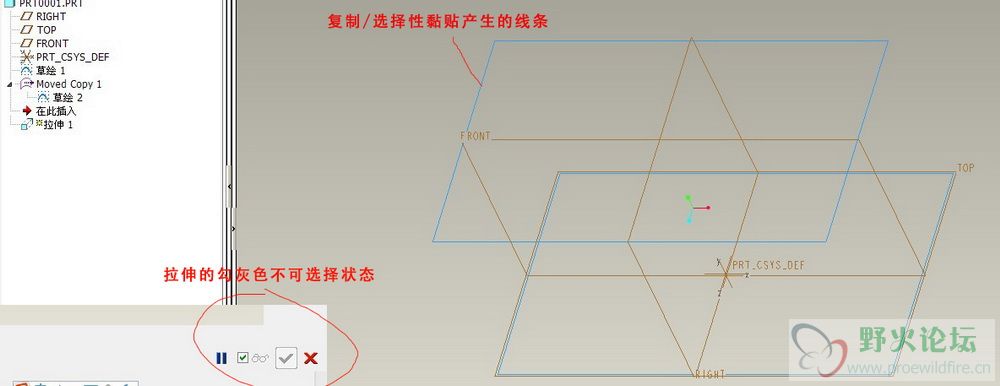

我做了个长方形.然后复制/选择性粘贴(向上移动了10mm)
结果我发现这个复制的长方形无法拉伸了 (右下角的绿色勾 不可选择)
怎么才能拉伸他呢
[ 本帖最后由 alhshaying 于 2009-9-30 13:32 编辑 ]

 楼主| 发表于 2009-9-28 17:16 | 显示全部楼层
是不是我复制的时候应该勾选那个从属副本呀

 楼主| 发表于 2009-9-30 13:29 | 显示全部楼层
贴图已贴了 求助

发表于 2009-10-4 11:42 | 显示全部楼层
好像不允许这样操作
我试了“特征操作”下的,好像也不可以
如果你要利用前面步骤的特征,可用利用参照,抓取图元,投影等方式获得
