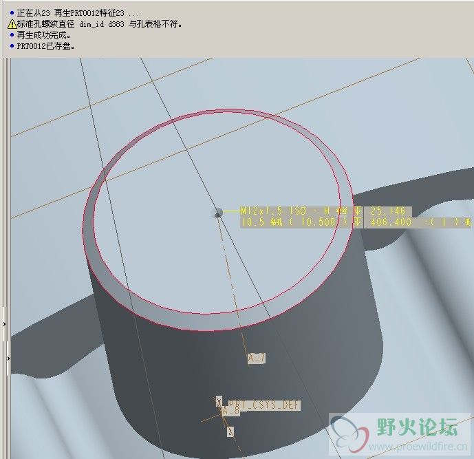

想打标准孔+攻丝,如图所示,外圆柱直径是22,标准孔攻丝m12*1.5,怎么孔的大小和圆柱面差别那么大?而且消息区有重要提示,想必你们也遇到过这样的问题吧?
附件我已经上传到这里了,具体情况我在5#的说过,具体情况我再梳理一遍:
开始建立模型时,我用的是英寸单位。途中修改了一下,单位选择1inch=25.5mm,使得原来尺寸数变大了25.5倍(形状没变大)。但是我现在希望通过设置,将现在的单位改为1incn,并且使修改后的模型尺寸变为原来的英寸单位时的尺寸。比如,附件里的三个通孔,开始建模时,直径是10inch,然后设置单位时,选择1inch=25.5mm,修改后尺寸就显示成254(按道理应该是255,但不知道为什么是254),现在希望把单位换回inch,我试图修改了一下,但是模型尺寸还是没有改变。因为改变模型里面只有1“=25.5mm和1”=1mm选项,没有25.5mm=1"进行转换的选项。

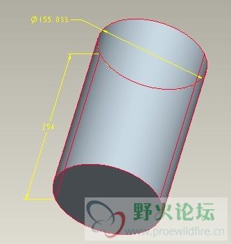

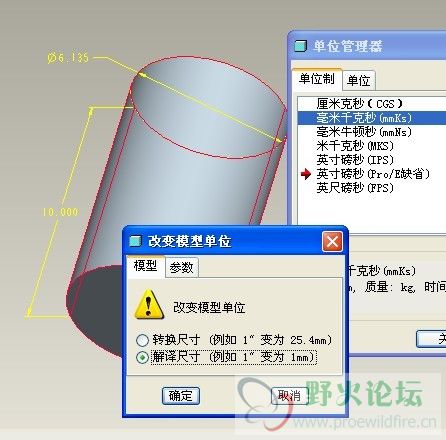

如果是数值上一样,只是把单位设错了,那么应该使用解释尺寸把单位转化,如图:
然后进行解释: 单位转换化二.jpg

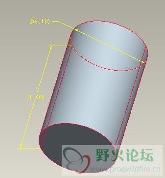

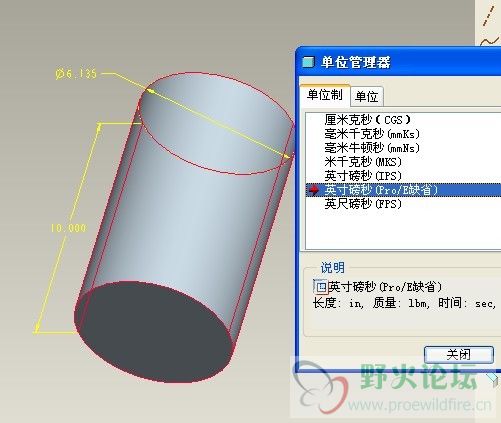

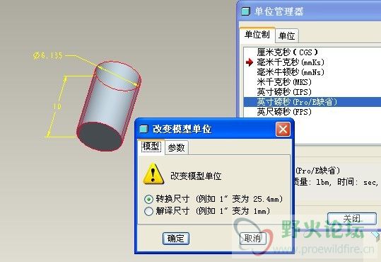

你是不是把单位设错了,又想该回去呀?即:in转化为mm,放大了25.4倍,例如若是10mm,变为254mm,而现在单位要mm变为in,而且数值也要变回原来的,254mm变为10in
如果是这样,那就原路返回。
