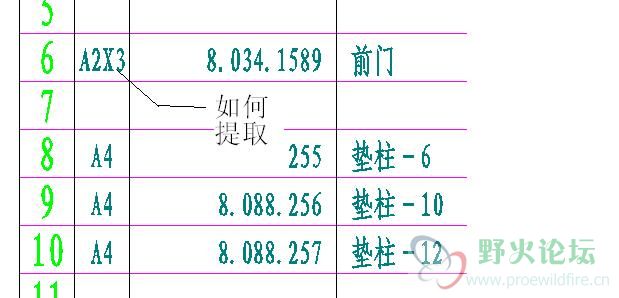

我遇到的难题在于如何在目录中提取PROE里面的工程图的图纸大小,比如A3,A4等,不知道是怎么设置重复区域,是有系统参数,还是自定义参数。自定义参数又怎么提取?请各位指点。

这个只要在模板里加参数自定义就可以了

在工程图模板自定义参数 &format. 就可以自动提敢了

添加&format我试过了,没成功,不知道楼上用的什么方法,怎么具体操作,既然版主给您加分了,能否指点小弟一二?谢谢了

3楼只是自己想当然的,在重复区是不行的
只能用自定义参数
