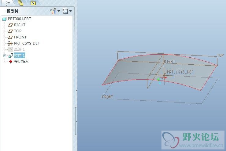

pro/e可以以一条线延伸出一个面吗?高手请教一下

一条线确定不了一个面啊……

可以的,如图所示的圆弧面就是。在草绘里画一条线,然后再拉伸就可得一个面

可以的啊!!!如楼上的所说的~~~~

不过楼上说的线必须是属于一个平面上的线,否则就不能拉伸出面

是的,一定得是平面的线,不是平面的有辅助线才行.
