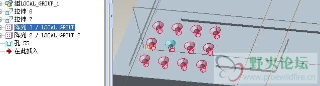

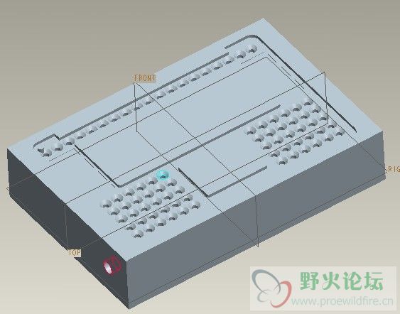

7.jpg 4.jpg 怎么阵列之后就镜像不起来了,,刚开始还镜像起来 的,, 1.jpg 只是嫌孔太密了,吸不平,,笔记本的外壳在加工的时候变形了,有些螺丝孔上不进去,所以就是要做一个治具用真空泵吸的,,希望各位师傅们教教我,,。。。。。。。

发表于 2009-9-27 16:52 | 显示全部楼层
把阵列建成组,然后再镜像

发表于 2009-9-27 18:11 | 显示全部楼层
回复 楼主 jiushiaini2222 的帖子
楼上正解,阵列好像不能使用镜像命令

发表于 2009-9-28 10:18 | 显示全部楼层
镜像只针对一个特征,如果特征够多包括基准平面,都得组成一个组;等同于一个特征。

发表于 2009-9-28 10:48 | 显示全部楼层
先把那两个阵列合并成一个组在镜像

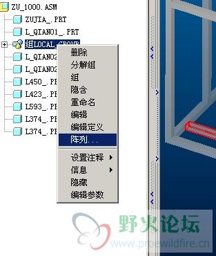

发表于 2009-9-28 13:52 | 显示全部楼层
如楼上所说的,把阵列建成组,然后再镜像,
附图如下
