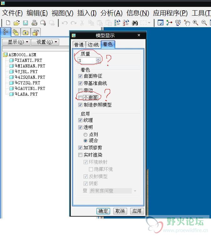

如图所示,我想把porE 3.0更改一下:
1) 把图中的"视图---模型显示---着色---质量"更改为自己设定的值(如8),作为预设
2) 把图中的"小曲面"改动为选中,作为预设
不需要每次启动porE都得重新设定,我试验了很久了,还是没有办法,因为找不到在config.pro里面对应的选项是那一个,请大家帮忙,谢谢!

把图中的"小曲面"改动为选中CONFIG加入skip_small_surfaces no.

 楼主| 发表于 2008-3-25 09:23 | 显示全部楼层
呵呵,谢谢
 楼主| 发表于 2008-3-26 11:01 | 显示全部楼层
还有一个问题没有解决啊
