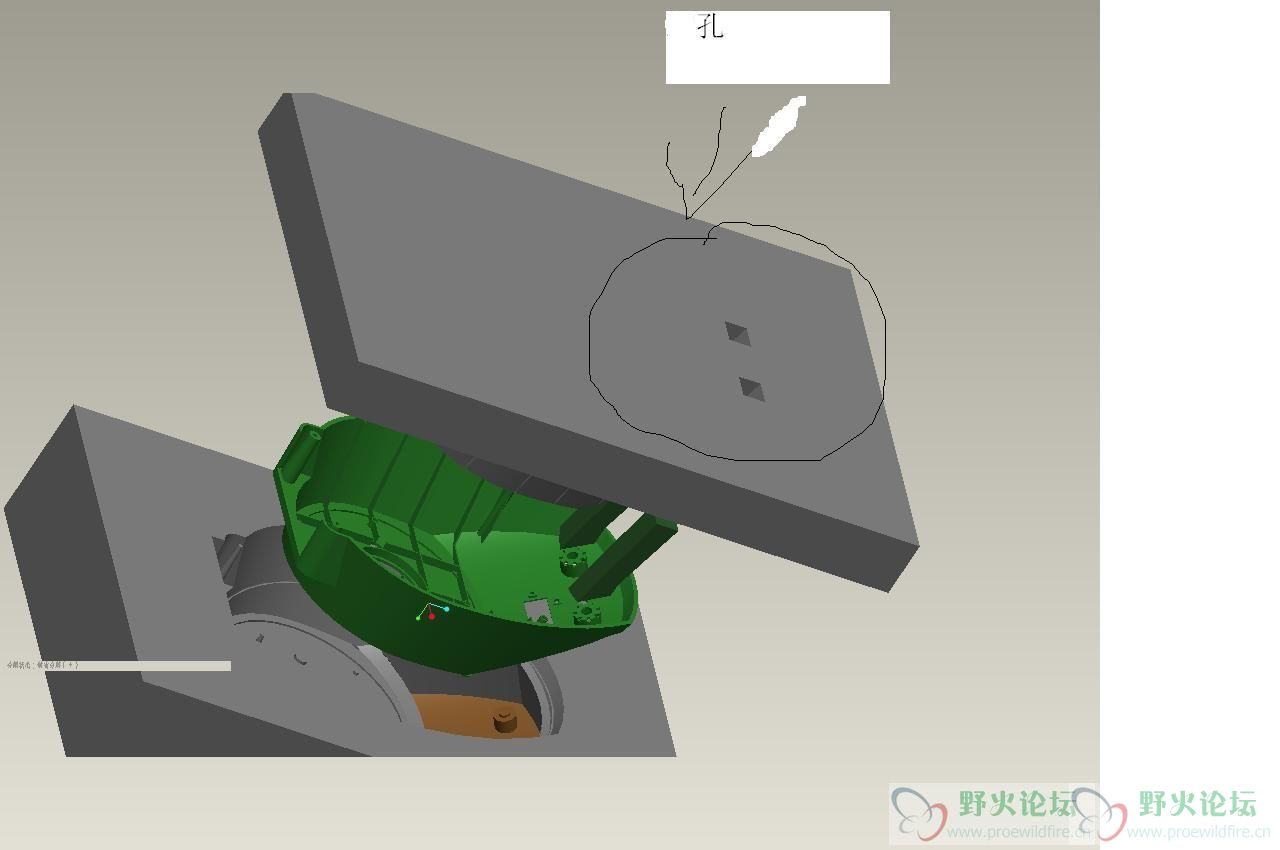

发表于 2009-9-26 20:54 | 显示全部楼层 |阅读模式
这样可以行得通

扯淡呀,这样怎么能出模呀,你们没有见过模具吗,晕死!!!

好像有两个圆形倒扣的地方拖不了模哦          你吧PRT发上来我分一下

原帖由 qtfengfeng 于 2009-9-28 08:31 发表
  上模有两个孔 应该就是用来做滑块来脱那两个圆形倒扣的吧

确实是献丑    这种模具能脱模吗?晕

这种模具动定模都要做内行位的.      定模要把那块凹下去的都成型在行位上.
