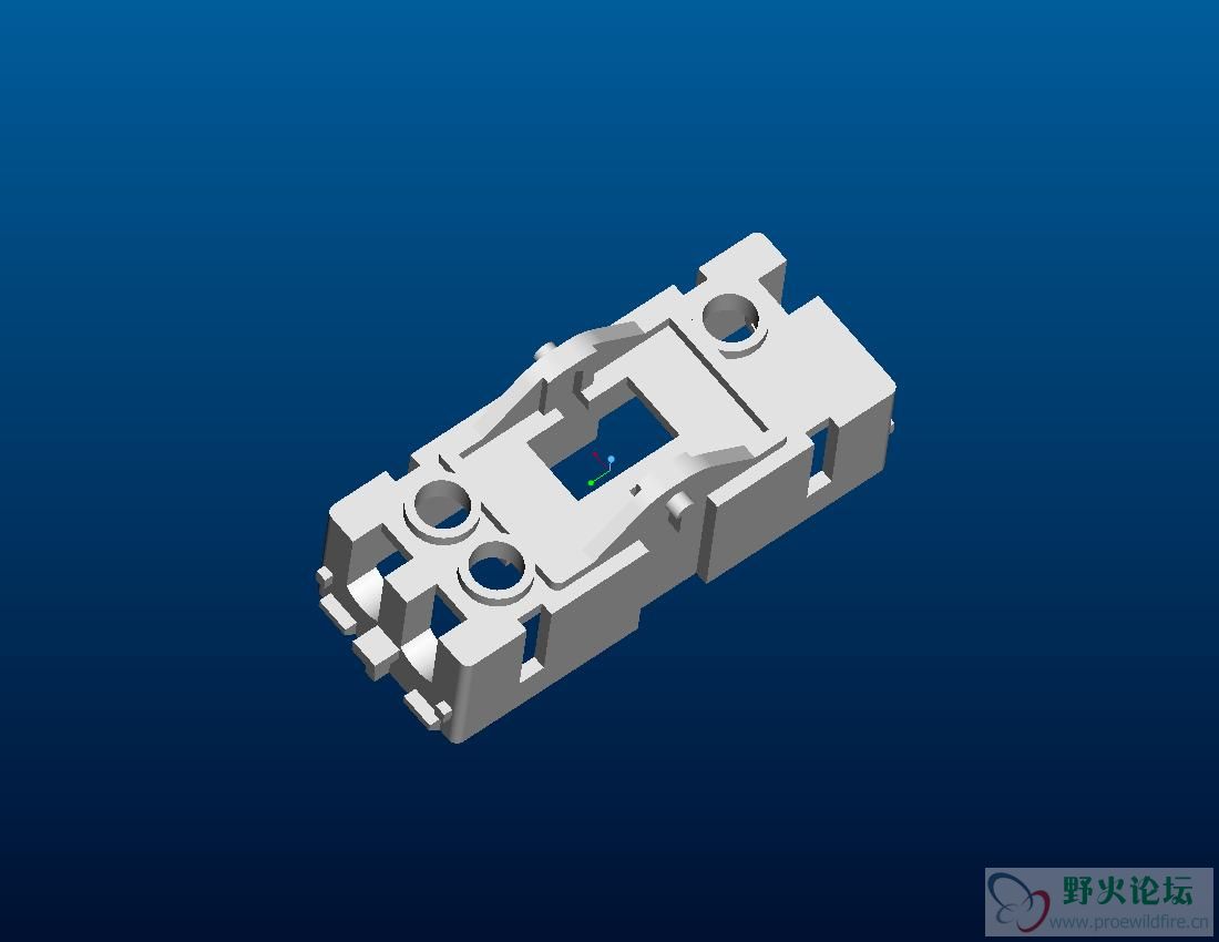

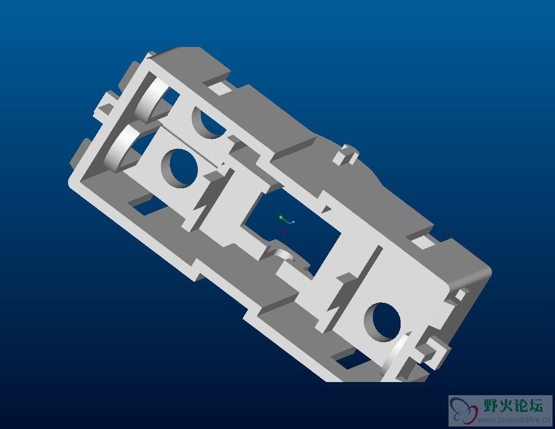

这个很简单,但是对于新学的却不知怎么下手,请教大家这个分型面用哪种方法才能做出来,拜托

我是用面直接做,因为你模具有枕位,如果你把分模面全部做出来了,那就可以用裙边做面

这个很简单啊,把外面复制再靠破填充孔,延伸就行了,你怎么不把模型放上面啊?

楼主怎么不传上STP?
从图看这模具不难,既无行位有没斜顶,就是碰穿位蛮多
如果我做的话,N个复制,N个拉伸,一个平整,可解决.
怀才不遇比比皆是,一事无成的天才很普遍,教育也不可以,世界充满了学无所用的人,只有毅力和决心无往而不胜。
336
459
发表于 2009-9-28 18:23 | 显示全部楼层
楼上的你仔细看了吗?再瞧仔细了,到底有没有行位?说话不负责任哦!

不好意思,PRT传不了,我级别不够,只能截图了
