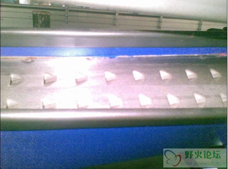

这样的孔在proe中怎么打?
请高手上传一个做好例子,再说一下操作步骤。谢谢了。

孔的截面不规则?
如果是这样,那么可以利用拉伸切减
然后阵列

铣 床的头倾斜45度就行了!!
和普通打孔一样!!

建议楼主用钣金

应该是冷冲压而成的。我不知道在proe中怎么做出来。

我想知道在proe中是怎么实现的

方法一:先用曲线画出该孔的轮廓,然后合成曲面,使用“实体化”命令将曲面内的实体切除掉,最后就是阵列~~
楼主试试看,应该行的~~~~
