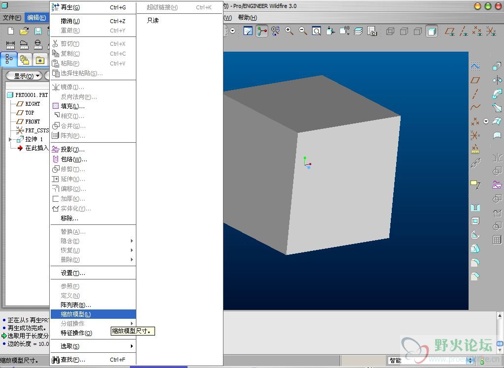

发表于 2009-9-25 12:55 | 显示全部楼层 |阅读模式
老师们,请问pro/e3.0可以整体放大和缩小零件的尺寸么?在哪个功能上?

发表于 2009-9-26 19:52 | 显示全部楼层
Pro/e是有零件整体缩放这个功能的。
在零件窗体中选择“编辑”→“缩放模型”,输入缩放比例即可实现。如图所示:
但是不能对组件进行缩放。
