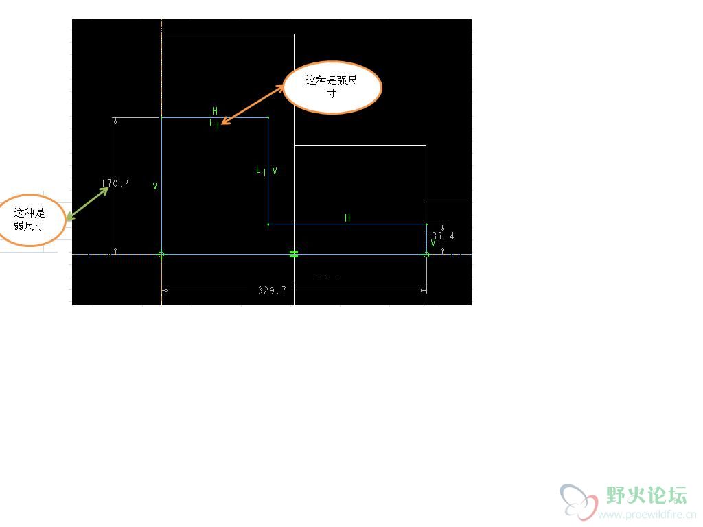

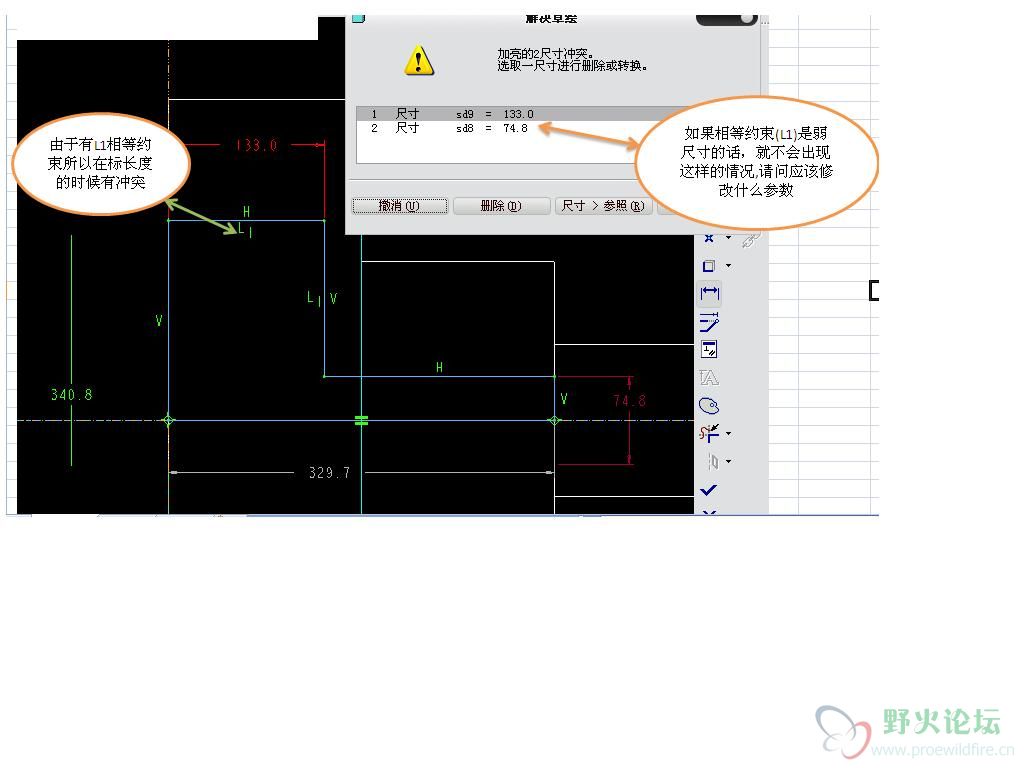

 楼主| 发表于 2009-9-25 09:50 | 显示全部楼层
这个。。。。我知道,我要的是如何让图形画出来后,相等约束直接是弱尺寸,你标尺寸的时候它自动会消失的

 楼主| 发表于 2009-9-25 10:33 | 显示全部楼层
问题是我画好直接就是强尺寸,呵呵,不是自己加的,

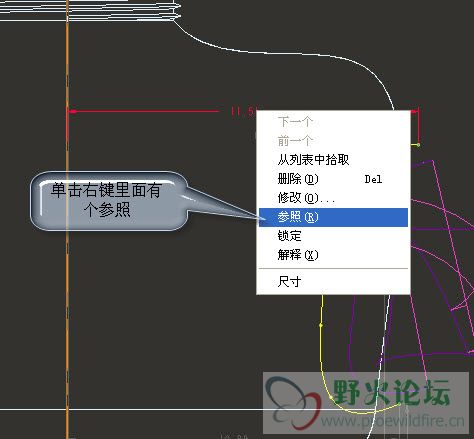

发表于 2009-9-25 11:10 | 显示全部楼层
不知道是不是你要的效果
有图例
