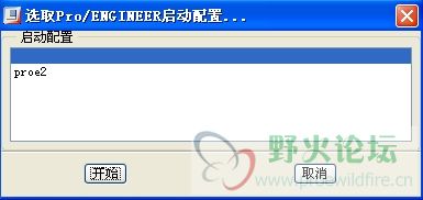

高人、大侠们:
    最近我的PROE2.0启动时总是出现如图所示的现象,只有选择之后才能启动,以前一直没有遇到过这种情况!请高人指点一二!

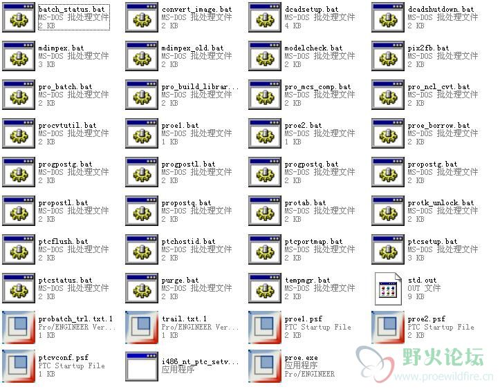

发表于 2009-9-24 16:00 | 显示全部楼层
应该是有多个配置文件(.psf)
发个bin文件夹的截图看一下
发表于 2009-9-24 20:29 | 显示全部楼层
在 bin 目录下查找 psf 后缀的文件,删除除 proe2.psf  外的其他文件
417
522
 楼主| 发表于 2009-9-26 09:52 | 显示全部楼层
bin文件夹截图
bin文件夹截图
417
522
 楼主| 发表于 2009-9-26 09:58 | 显示全部楼层
回复 2# ccfly 的帖子
截图已经发上来了,麻烦看一下!多谢
发表于 2009-9-26 17:31 | 显示全部楼层
删除  proe1.psf 或者修改 proe1.psf 里第四行内容
DESC=修改这里的内容,会显示在你那个启动框空白处
