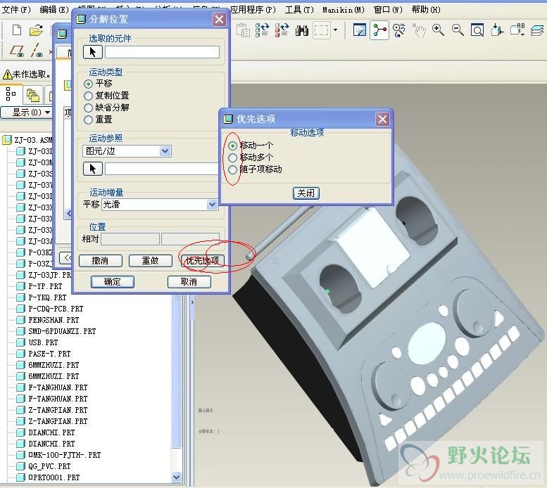

发表于 2009-9-28 16:18 | 显示全部楼层
我来补个图片说明一下
PROE定义分解图是可以定义 1个零件移动
                          多个零件一起移动
                          随子项移动
方便定义大型组件的爆炸...
