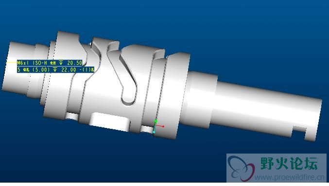

这工程图真不咋的。。看得人晕忽忽的还看不懂。。根本就是做给自己看的,(3D转2D后要把部分骨架线删除,不删除让鬼看去)。
通常客户提供的图纸都是这种水平,到工厂后不但不能用,还要电话联系一样一样的搞清楚。。中间的槽用包络加扫描再倒个角就是了就是了

好久没用PROE了,也不知道做得对不对?
好久没进论坛了,连用户名和密码都忘记了,只好从新注册一个。PROE也有三年没碰了,呵呵,不过现在自己做老板就很少碰了。
看了你的工程图有点不规范,也不知道做得对不对?不过思路我觉得应该是对的。用了四个小时才做出这个东东,感情知识这玩意收藏也会贬值!呵呵!prt、IGS压缩后文件太大受回复限制,只好用图片了,想要看PRT加我QQ吧453946255。yanshizhengde@sina.com

 楼主| 发表于 2009-10-13 14:41 | 显示全部楼层
谢谢,就是这个样子!你太厉害了!

 楼主| 发表于 2009-10-13 14:43 | 显示全部楼层
原帖由 yanshizheng 于 2009-9-29 22:46 发表
看了你的工程图有点不规范,也不知道做得对不对?不过思路我觉得应该是对的。用了四个小时 ...
辛苦了,谢谢!
