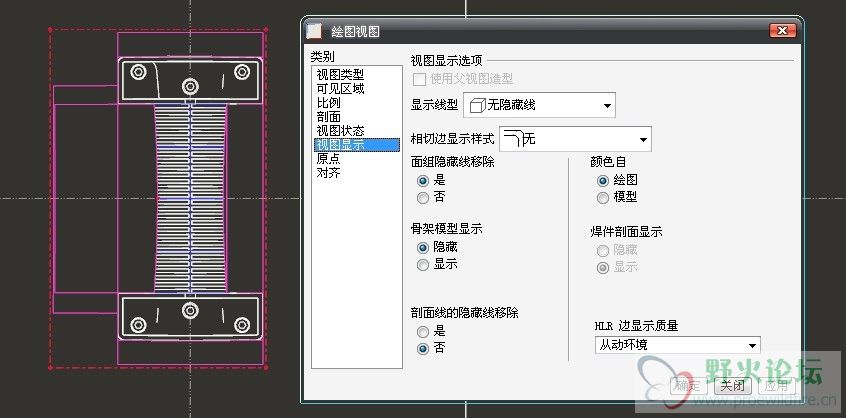

如图~~~怎么除掉那粉红色的线~~~那些线不知道哪里来的~~打印出来也是那个颜色~郁闷~~~哪位好心人解答下啊 ~~

如果你用的是默认的颜色配置文件 洋红色代表的是实体模型中的面组  至于怎么产生 单看这照片我是看不出来 自己再把模型分析下吧

谢谢楼上大哥指点~~明天再分析下~~呵呵~

模型中应该有曲面,实体是白色的。

把模型中的曲面隐藏

晕~~还真的是这个原因~~~关键是我在层里面已经把曲面隐藏了~~怎么还要在模型树里面也要隐藏~~才没有那些烦人的线~~怪哉~~谢谢好心人的解答咯~~呵呵~~~
