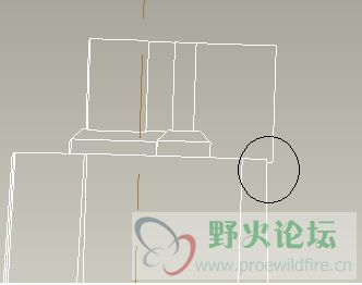

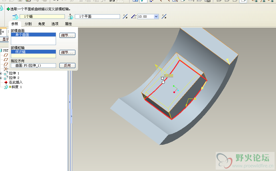

如图所示~~我想对这个底部为曲面的长方体的4个面拔模~~但是我选择下面那个面为拔模轴的时候底边也向内偏移了~~我想要底边不偏移的拔模~~怎么样弄啊 ??哪位好心人指点下~~小弟先谢过了~~

晕~~如图~~当底面为平面的时候拔模面得边可以不用向内偏移~~~

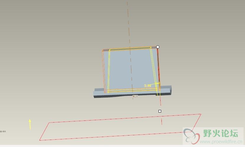

发表于 2009-9-22 17:44 | 显示全部楼层
你的意思是这样吧!!!!

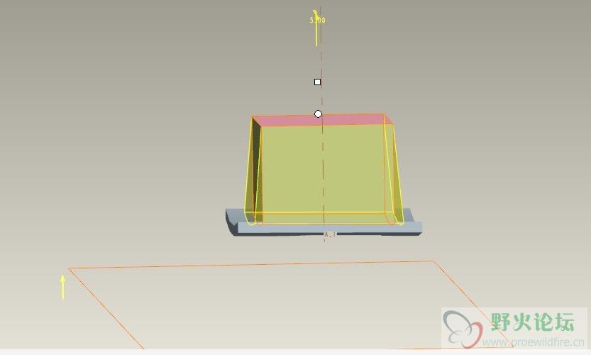

发表于 2009-9-22 17:47 | 显示全部楼层
是不是这样

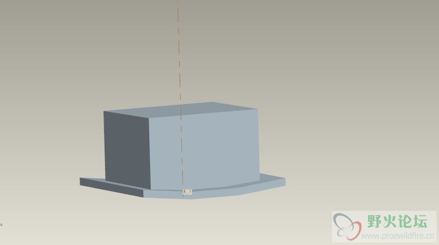

 楼主| 发表于 2009-9-22 17:51 | 显示全部楼层
哈哈~~是的哦~~看图就是要那样~~~真的非常感谢谢咯~~~呵呵~~向你学习了~~

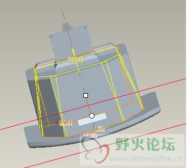

发表于 2009-9-22 21:15 | 显示全部楼层
拔模枢纽选的是拔模面得四条边(图中红色线条)
