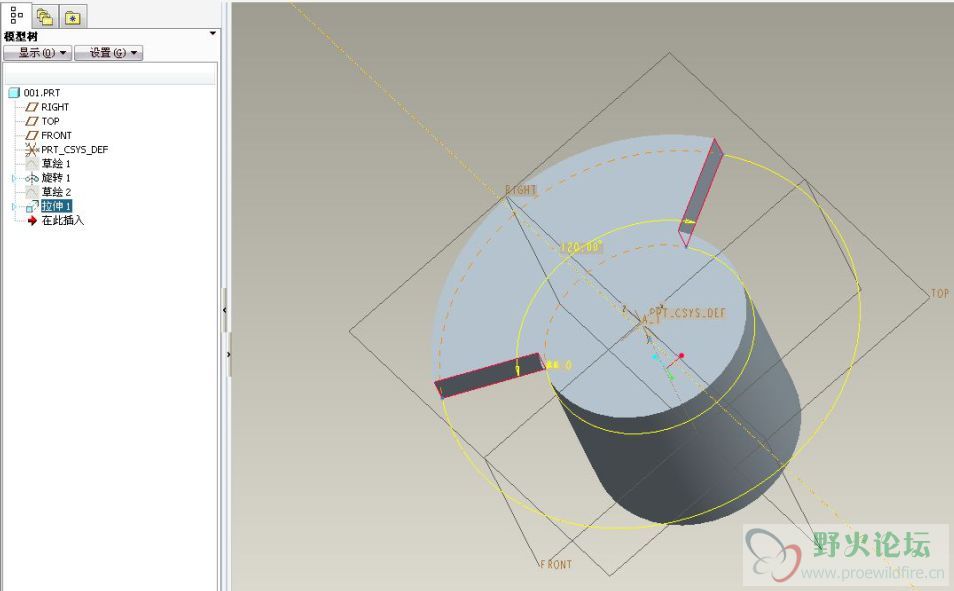

如图,从1到2,2的扇型120度,怎么割,怎么控制120度?

直接用切剪就可以了
再草绘里画出需要切剪掉的部分即可

建议
建议你那个扇形直接拉伸
或者是按你上面的把整个圆盘利用拉伸裁剪,绘制出扇形

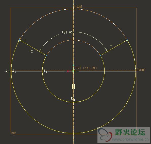

 楼主| 发表于 2009-9-22 16:10 | 显示全部楼层
1L的高手,能否解析一下 垂直1  垂直2 上面的两个箭头 是怎么回事   谢谢

发表于 2009-9-22 18:36 | 显示全部楼层
原帖由 烦恼龙 于 2009-9-22 16:10 发表
草绘约束-对称

发表于 2009-9-23 08:15 | 显示全部楼层
这是草绘里面的约束条件呀,镜像的约束,两点关于中心对称
可以看看《零件设计(基础篇)上》这本书,里面讲的很详细
