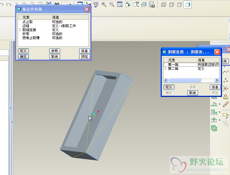

一个机柜门板用实体转换是很好作的,
为什么我今天用转换作裂隙连接时没有下一个正确的的点可连呢(45度),
我以前也常这样作的呀
照着教程来一步一步的来着的也是一样
晕死了
rcoo6.prt.rar
38.09 KB, 下载次数: 22

 楼主| 发表于 2009-9-22 14:36 | 显示全部楼层
大材们指导下

发表于 2009-9-22 14:47 | 显示全部楼层
是不是你的壁厚尺寸不合理啊,无法展开啊

发表于 2009-9-23 12:24 | 显示全部楼层
不用连接缝隙  直接选菜单下的边缝 选取5条边缝就行了

发表于 2009-9-24 05:39 | 显示全部楼层
你可以用鼠標直接去點你所需要的第二點,電腦給出的只是假想的裂縫,你不一定要按照它所示的去做。
