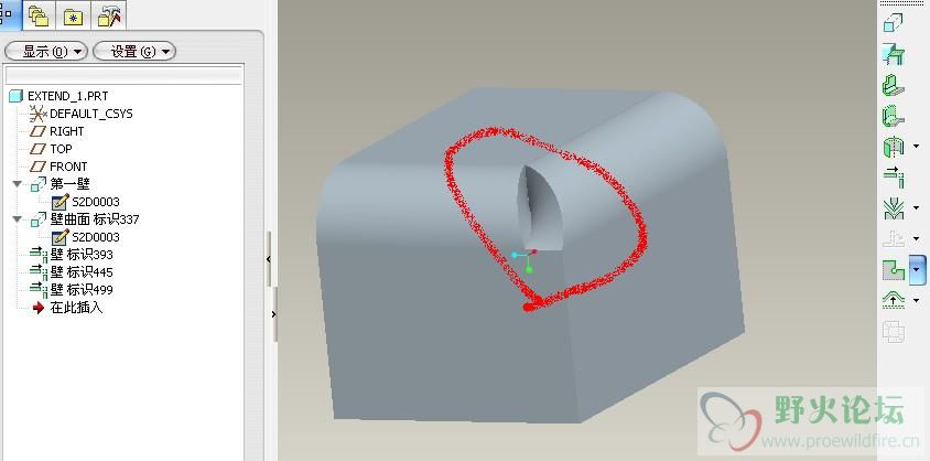

你画的东西首先要能做出来
要么那条竖边倒角,要么切口还要加大
要补起来就只能算做是实体了

你上面画的东西钣金早做不出来了,再补上的话更加不可能做出来的,工艺实现不了的!不过做实体是可以补的
