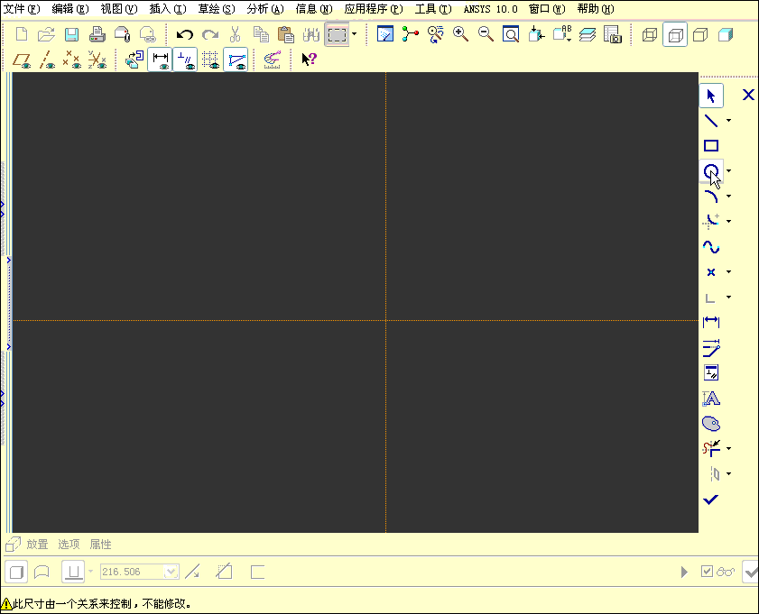

(构建)是什么?
怎么做?
我看别人的档中有这样的构建
和关系一起用
看不懂构建

构造的使用
结合构造和简单的关系应用
操作过程见附图

按住草绘图形 回车菜单就有构建命令 基本上都得搭上关系式 因为构建的目的就是为了有可变的轨迹参照

2楼
详细到位
一看就懂了
